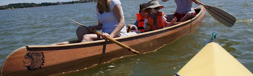

Faktycznie zastanawiające. Ja osobiście pływam Żabim Krukiem z Hobbo, i ładowność faktycznie jest spora według mojej oceny - wg. specyfikacji: 250kg
Na zdjęciu poniżej widać zanurzenie przy obciążeniu około 190kg (pies i plecak nie widoczny na zdjęciu).
A jeśli mogę zapytać, to jaka jest "przyzwoita" wyporność kanu turystycznego, 2-osobowego wykonanego ze sklejki?

Dla mnie, przyzwoita ładowność to właśnie 250kg w zwyż, dla kanu 2-osobowego ze sklejki.
Dodam jeszcze, że planuję swoje kanu wykonać trochę innną metodą niż tą, która jest wykorzystywana przez firmę HOBBO.net. Sklejka torturowana.

Zabi kruk z ładownością 250 kg to może być ale Peterboro z 170 kg tak podają na stronie to mało nawet jak na 2 osobowe kanu, to zaledwie 2 dorosłe osoby a bagaż na kilka dni a pies? jak na mój gust to za mało, zwłaszcza że ja sam ważę niemało :mrgreen:
