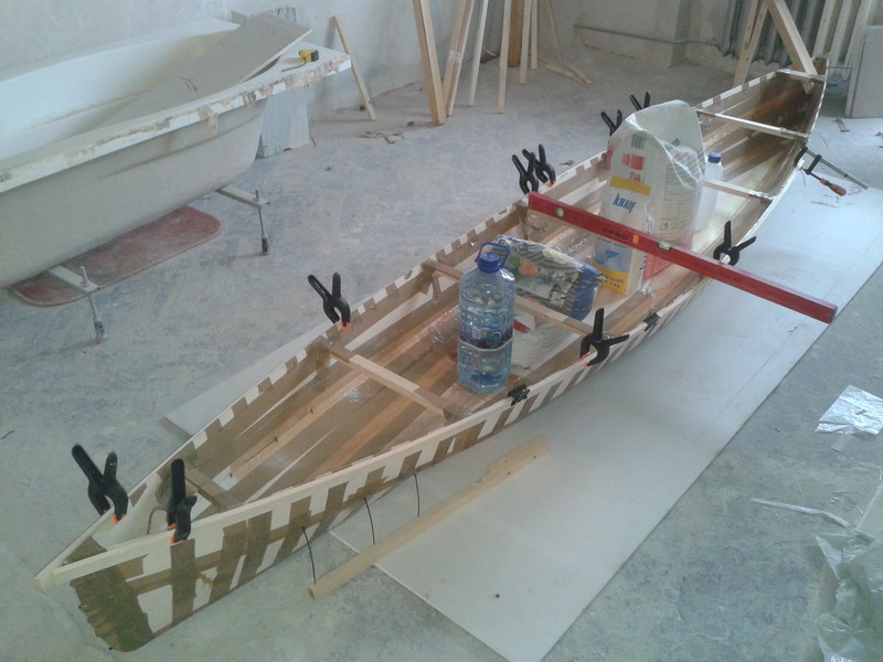

Przewaga estetyczna dla mnie między tą technologią a listewkową jest taka ze pieknie widać słoje drewna - podoba mi się i będę obserwował z zaciekawieniem czekając na finał na wodzie.
Aaaa na jednym ze zdjęć widziałem schwimmwanienkę która robiła za stół |

Taaak... wanienka jest w tym niezastąpiona
I przyzwyczaja kanułki do szumu wody. |

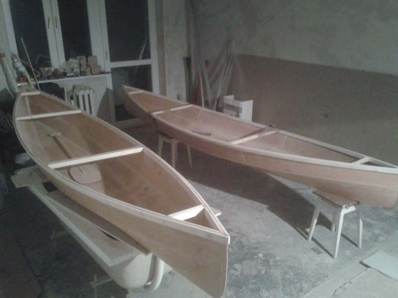

I powoli koniec budowy - dobrze że jeszcze pogoda kiepska to jest czas aby spokojnie dokończyć kanu.
Kilka kolejnych zdjęć:
Oczywiście pagaje też są
I przygotowanie do lakierowania
Dziś już po lakierowaniu (mamy nadzieję że po ostatniej warstwie).
Jeszcze montaż bagażników dachowych i heja na wodę - może i na tym weekendzie |

| Ładnie wygląda,jestem ciekawy jaka jest waga kanu,dwa arkusze,mata i żywica więc ciężar powinien być przyzwoity. |
Pomógł: 6 razy Dołączył: 10 Maj 2012 Posty: 523 Skąd: Lubań
Wysłany: 2013-05-30, 17:42
Zrobić sobie pływadełko-bezcenne
Dobra robota.
Trzeba było pomalować kryjącą chociaż jedną i chociaż na zewnątrz,
ale bym się cieszył
Szkoda, że ta plama szpachlowa wyszła od wewnątrz.
Fajnie byłoby zobaczyć na filmiku jak się pływa i ile można napakować |
horizon
Pomógł: 1 raz Dołączył: 26 Mar 2013 Posty: 33 Skąd: Mielec
Wysłany: 2013-05-30, 20:16
Tomaszu to jest jeden arkusz sklejki! Dopiero będzie ważona choć tak na rękę to poniżej 20kg wychodzi.
Gabrielu ta plama to właśnie mała porażka. Miałem nadzieję, że jak klejąc płaty sklejki żywicą z krzemionką koloidalną przetrę na gładko spoinę, to po wyschnięciu nie będzie przebijać nic białego. Potem okazało się że jednak z pod płótna widać białe zacieki. A w dodatku były "za szerokie" żeby je przykryć obrzeżem z forniru. Pozostawało jedynie szlifowanie ale nie zdecydowałem się ze względu na cienką sklejkę 4mm.
W planie jest już kolor
Ale najpierw na wodę i chwile z pagajem w ręku. |

bardzo ładnie zrobione - ale za to warsztat szkutniczy masz przepiękny
Nie będzie problemu z ewakuacją łódek ??? |
